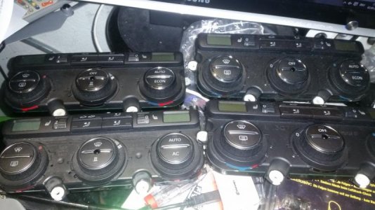

Bin jetzt auch soweit belesen das man alle Bedienteile untereinander tauschen kann, AC, ECON ,DUAL etc...völlig egal. Auch die Standheizung funktioniert ohne entsprechende Taste am Bedienteil
Schönes Wochenende
Falsch :D
kann man eben nicht.
es gibt schon ein paar unterschiede , du hast nur Glück, dass du ne Standheizung verbaut hast , sonst hättest gemerkt , was nicht passt ;-)

Ok, lasse mich ja gerne belehren:great: wollte keine Unwahrheiten verbreiten.
Hatte das irgendwo auf GolfV.de oder Motortalk gelesen...find ich grad nicht wieder*noahnung*
Dann würde also ein Bedienteil mit AC bei mir nicht Funktionieren wenn vorher eines mit Econ drin war?
Hatte eines ohne Standheizung besorgt, das funktionierte und auch die Standheizung.
Muss aber nochmal Dumm fragen, Warum Glück wegen der Standheizung?

Also , Autos ohne standheizung haben Zündungsplus .
Mit standheizung haben Dauer Plus.ist au klar , muss ja die Lüftung angehen , wenn Heizung läuft .
Merkt man daran , dass die Einstellungen nicht gespeichert bleibt , wie Temperatur oder Klima an/aus .
Desweiteren gab es ab 2007 ein update mit der umluftklappe.
R 32 mit standheizung lassen sich au einfacher auf golf 6 / golf 7 klimabedienteil umrüsten , da hier die Stromversorgung identisch ist .
