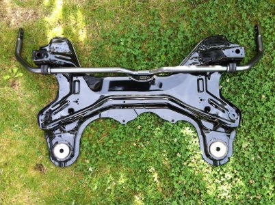

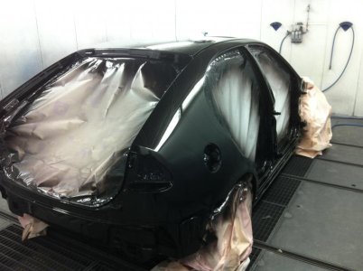

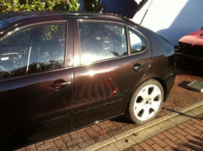

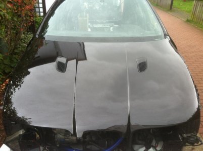

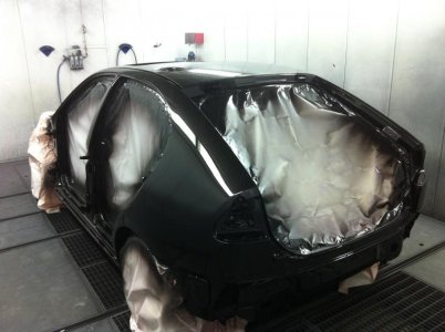

Mal paar Fotos
Hier in der Lackierkabine
Im Sonnenlicht
Lufthutzen in der Haube
Gepulverte Achse mit H&R Stabi

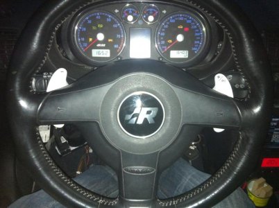

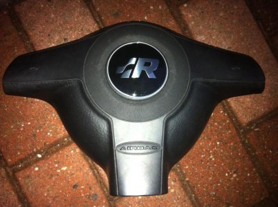

R Logo im lenkrad 8)

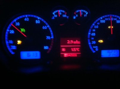

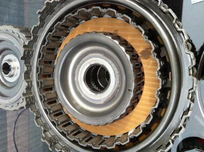

Hier mal Fotos von der Übersetzung des TDI DSG, ist auf autobahnen sehr angenehm.8)

Vom Feinsten, Thomas! Wird mal wieder Zeit, dass wir uns treffen.
Hast du die Achse mit den Lagern gepulvert? Muss meinen noch mal neu machen.

Also Farbe ist von Audi ein Braun aus dem Exklusivfarbkatalog.
Lager sind raus gewesen beim pulvern, ist aber bei der 8N0 achse auch kein ding, sind 2 halbschalen mit zentrierring in der mitte, einfach beide seiten mit der hand abziehen und gut, ist nicht wie bei der normalen 1J0 achse eingepresst.

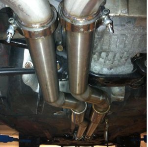

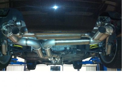

Paar fotos vom bau der AGA
2x76mm mit 2 klappen, bei geschlossener klappe gehts durch die 60/63,5mm schalldämpfer , als endrohre werden es warscheinlich 4x 85mm

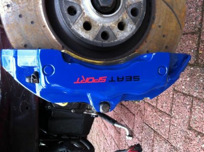

Und Neu Lackierte Bremssättel vorne vom Cayenne

Sehr schön!!
Geht bei offener Klappe einfach alles ins freie?
Ich Steig da grad ned durch :D
Die Achsträger sind aber gleich, nur die Lager sind anders, oder? Mir ist zumindest nicht direkt ein Unterschied aufgefallen.

Wo genau und alle unterschiede sind kann ich nicht sagen, weiß nur, das die lagerung anders ist und die Teilenummern.
Ob es da auch geringfügige abmessungsänderungen gibt*noahnung*
Ja, wenn die Klappen auf gehen, gehts direkt ins freie, dann sind nur die MSD Aktiv, mit geschlossenen klappen plappt der schall dagegen und muss dann durch 60mm rohre richtung der ESD.
Soundfile kommt alles noch wenn ich es zeitlich mal schaffe die klappe anzuschließen.
Momentan sind die Klappen Permanent zu, was aber nicht so tragisch ist, da solange der Knut keine zeit hat, das DSG durch die TDI Software bei maximal 4500 schaltet und Ich die gänge eh nicht ausdrehen kann.

welchen lack hast du für die bremssättel verwendet? welcher farbcode ist das jetzt?
