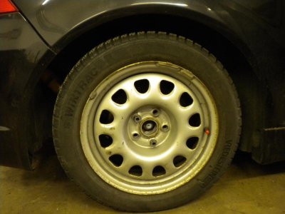

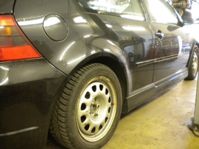

aber zuerst wird mal umgesteckt :D
  • Bi-Turbo Project „ater ventus“ - C9-H13-NO3 Beitrag #602
Uhhhhh schick!! *lol**lol*
  • Bi-Turbo Project „ater ventus“ - C9-H13-NO3 Beitrag #603
Gast4225
Es gibt 17" Stahlfelgen ? *schock*:D

Quartermile Rennfelgen :D8)
  • Bi-Turbo Project „ater ventus“ - C9-H13-NO3 Beitrag #605
..:R32:..
24.04.2009
1.660
Ich fahr nur long distance ;)

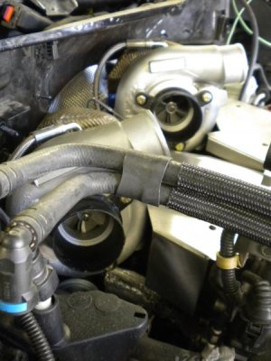

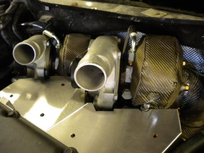

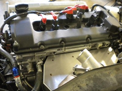

turbina :great:
und die luftpumpe is auch raus geflogen :D
pampers und bleche sind jetzt auch fix!
