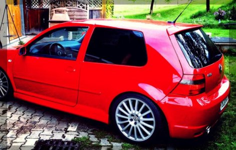

Fix noch ein Handy Foto.
Grüße
Stefan

Was für Eckdaten?
  • kentos R32 Beitrag #172
kentoooh
kentoooh
24.05.2009
207
06/2003
Handschalter
Teilleder
~155Tkm
KW Inox 1
20er Spurplatten
Milltek Anlage eingetragen und EIP Anlage
Original MFD Radio/Navi gibts dazu
  • kentos R32 Beitrag #173

  • kentos R32 Beitrag #175
Glückwunsch zum 4er :great:
  • kentos R32 Beitrag #176
BSR271
BSR271
18.03.2014
54
Glückwunsch zum 4er, in rot sieht der auch lecker aus, obwohl Du ja blau wolltest.. ;)
Viel Spaß damit!
Wenn es geht, würde ich mich über ein Soundfile freuen. Was genau ist verbaut von Miltek und EIP?
  • kentos R32 Beitrag #177
kentoooh
kentoooh
24.05.2009
207
Danke für die Glückwünsche :great: Freue mich auch tierisch!
Ja ich habe immer die Augen aufgehalten nach einen guten blauen aber meine anderen Autos vorher waren auch alle rot und ich liebe diese Farbe am R32 einfach! :D
Aktuell ist eine 3,5 Zoll EIP drunter, dazu gibts dann noch eine 3 Zoll Milltek Anlage. Beide Anlagen sind ohne Klappe.
Die EIP macht richtig radau. Wird aber später verkauft!
Hab schon vor Wochen eine F-Town Aggressor geordert mit Klappe.
Derzeit wird noch überlegt ob wieder eine MFA eingebaut wird oder ob ich die Anzeige der Öl-Temperatur und des Öl-Drucks anders realisieren kann.
Ansonsten wird nichts geändert, tiefe gefällt mir und das Fahrwerk ist merklich weicher wie mein altes H&R tief im 5eR.
Felgen werden neugepulvert ... und natürlich wieder Saison Kennzeichen.
Nen Soundfile werde ich sicherlich hinbekommen habe noch irgendwo bei mir eine GoPro rumfliegen mal schauen ob ich die wiederfinde :)
