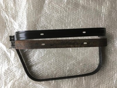

Den Hasen der dir bei Bedarf gerne die Zeichnung von der strebe schickt.
Gestern habe ich mal ein paar Sachen erneuter.

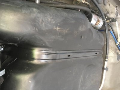

Beide Tankbänder hatten es hinter sich. Unter ihnen war alles voll mit Salz 8-(
6 Jahre ohne Winter und trotzdem sitzt es in manchen Ecken. Ein Grund mal alles neu zu machen:D
Hallo Vince! Frage zu dem tauschen der Tankbefestigung... hatte mir auch vor kurzen auch die Streben nachbestellt und wollte sie tauschen. Ist das mit viel Aufwand verbunden, oder reicht es die vier Schrauben zu lösen und die Bänder zu tauschen?
  • Mein G4 r32 :) Beitrag #1.232
9.478
2.874
Inkl der Reinigung war es ein kurzer Aufwand. Ich habe jedoch den Tank mit einem Getriebeheber abgestützt.
Mein Tipp, die Bänder innen und Auflagepunkte mit Wachs einsprühen.
