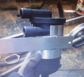

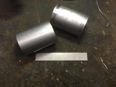

Heute habe ich mich mal dran gemacht und für Steffens Hgp und den von seinem Vater mal die Öl-Catchtank-Halterungen anzufertigen.
Morgen wird alles zugeschnitten und geschweißt.
Montag biege auch dann die ganzen Rohre. Alles wird am Ende geschliffen :great:

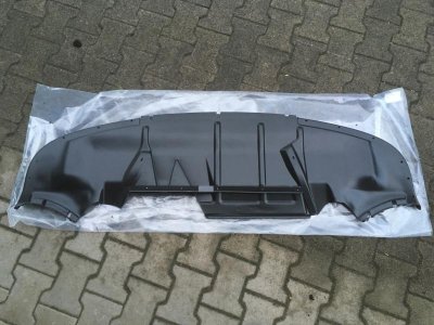

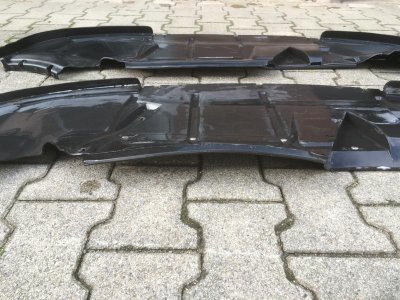

Obwohl es beides Vw teile sind, ist der neue anders.
-Abrisskanten breiter
-hinten eine Öffnung, wo der alte eine Radie hat *noahnung*
