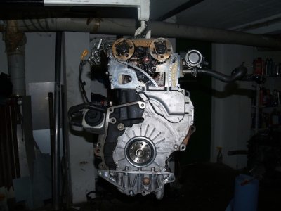

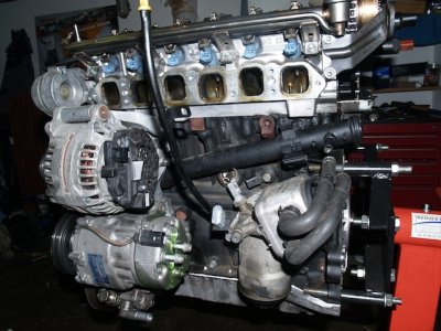

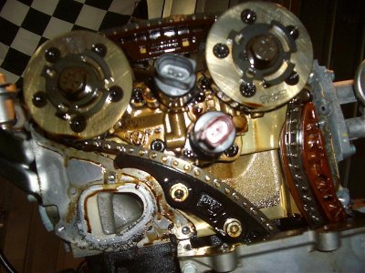

Sooooo es gibt wieder Fotos vom Feinsten ;)

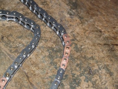

Ein paar Details zur neuen Steuerkette. Sie besitzt verschiedene kupferfarbige Teile. Warum? Habe dies noch in keinem Bericht gefunden...

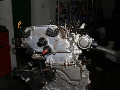

So der Letzte Teil von Gestern ;)

AUFGEPASST: Der hintere oberere Wasserschlauch der aus dem Ölkühler kommt, der streift durch die Vibrationen das Gehäuse vom Ölkühler und kann so mit ein Leck verursachen. Wir haben dies sofort beseitigt um spätere Folgen von Kühlwasserverlust zu vermeiden. Bitte auch gründlich prüfen wenn Ihr am Motor schraubt. :great:

Haben die Kupferteile irgend eine Markierungsfunktion? *noahnung*
Ansonsten sieht das ja aus, als ob sich jemand eine Kette gebastelt hätte *lol*
Nein am Anfang dachten wir es seien Punkte wie man die Kette auflegt aber ich glaube es sind verstärkte Teile damit die Kette sich im gespannten Zustand weniger seitlich hin und her bewegt.... bin auch kein Kettenbauer ;)
  • Mein Steuerkettenwechsel Beitrag #108
3.541
Hmmm, wie war das mit dem schwächsten Glied der Kette *roll*
Bin aber auch totaler Laie *oops*

Kupfer kann zu Dämpfungseigenschaften dienen um den Kettenlauf zu beruhigen. Zudem dehnt sich Kupfer vs. Stahlplättchen etwas aus, also ggf. als eine Art Federeigenschaft angedacht. Möglich auch als Sollbruchstellen bei Wortscase Szenarien.
Reine Spekulation!
Diese Kupferteile sind tatsächlich Markierungspunkte, werden aber erst ab Golf V R32 im Reparaturleitfaden erwähnt.
Ok, aber 2 unterschiedliche Materialien miteinander koppeln, muss noch andere Gründe haben. Markierungen hätte man auch anders ausführen können.

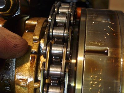

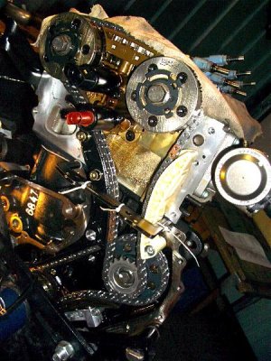

Wenn man die Steuerzeiten einstellt soll man genau 16 Kettenglieder zwischen den Markierungen der beiden Nockenwellenversteller, bzw. den Markierungen auf dem Gehäuse abzählen. Die beiden einzelnen Kupferfarbenenglieder sind genau diese 16Glieder auseinander. Die 3zusammenhängenden Kupferfarbenenglieder greifen dann genau mittig unter das Zwischenwellenrad.
Denke also auch das es sich um eine montagehilfe handelt. Kann ich aber nicht genau sagen da im Rep-Leitfaden darüber nichts steht.
Ich hab´s so bei mir gemacht und es passte alles genau.
Wenn meine Aussage falsch ist bitte nicht hauen, versuche nur zu helfen:great:
Hab leider keine Bilder wo die Glieder genau auf den Markierungen sind, aber ich denke man kann sich das auf dem 3.Bild denken.
gruss jens
Genau,Material der Kette ist kpl.gleich. Wäre totaler Schwachsinn und Absurdum mit dem angebl.Kupfergliedern!
Würde sagen,es wurden einige bestimmte Kettenglieder beschichtet bzw.legiert!
  • Mein Steuerkettenwechsel Beitrag #117
Das sind Markierungen um die Kette genau auf OT zu montieren!
Nix Kupfer - viel zu weich für sowas *roll*
