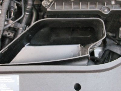

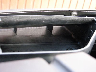

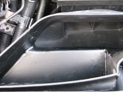

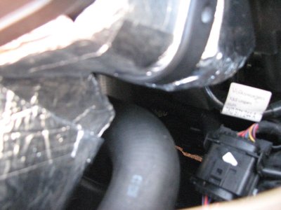

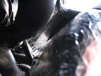

änderung der luftführung mit alublech
Da bin ich mal gespannt. 100%ig zufrieden bin ich mit meiner Lösung nämlich auch noch nicht und mir ist jedes Brainstorming und jeder Prototyp hier ein willkommener Quell der Inspiration ;)
hi raoul duke ... ja es gibt noch hoffnung :great: :great: so hier die bilder + 1

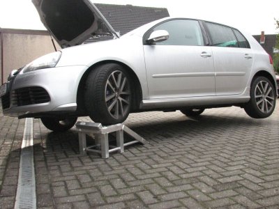

extra pic mein Rrrrrr auf zwei räder :great: :great: :great: (mir ist eine vermaledeite schraube doch runtergefallen und ich musste sie doch wieder haben ) also ersma hnn bock aus alu geschweist ....rauf mitn Rrrr und was seh ich da *schock* *schock* mein Rrrr auf zwei räder ... naja dann runteruntern Rrrr und ab mit der platte und die schraube gepackt und alles retour :great: sooo und jetz die bilder von den zwei teilen der luft führung die ich mir mit alublech modifiziert hab :great: :great: wie gefällts dir denn so ??? ??? greetz

na sieht doch gut aus!

@elwood: Sieht top aus, womit hast du das eingespachtelt?
  • K&N Luftfilter für den 5er R32 Beitrag #254
Elwood
Elwood
18.04.2009
325

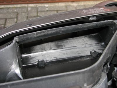

geänderte Luftführung
Das konnte mein alter 75PS Clio auch ganz gut.
Waren immer alles schwer entsetzt wenn ich mal zu schnell durch ne Verkehrsberuhigung bin.
@ raoul duke nich gespachtelt mit kraftkleber und dann mit spucke geglättet :great: von Teroson Terostat 9220 Kraftkleber gibts in 80ml tube und auch in kartusche ..... hab die tube genommen kostet so knapp 8€ iss jetz auch alle hab noch den rest für die fussstütze vom r36 genommen und die dritte halterung sauber mitn cutter abgetrennt und an die passende stelle geklebt muss ich nur noch einbauen .... der kleber iss echt top :great: hat nur einen nachteil erklebt wie sau hatte beim erstenmal nachher schwarze hände hab sie dann mehrfach mit verdünnung gewaschen und dann mit handwaschpaste nach zwei tagen gings wieder ..... also immeer einen lappen in der nähe haben und immer zwischendurch hände waschen und eincremen :great: hilft ungemein :great: :great: hab gestern nochn bissl gemoddet nanner führung
machnochn paar pics ........ und konnte ich dich inspirieren ??? ??? ??? ???

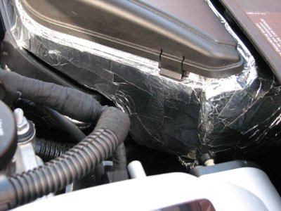

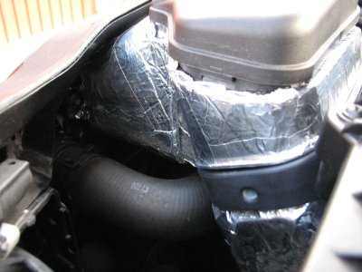

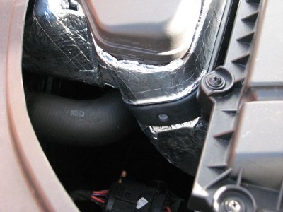

die new pics
auf jeden fall. Auch wenn ich beim Kunststoff bleiben werde.
Aber den Kleber werd ich mir mal zulegen denk ich.
so nun hier im eingebauten zustand meine neuestes modd:great: :great:
werd nachher mal schauen wasses gebracht hat .....*schock* *schock* *schock* :D greetz
