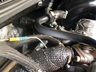

Hitzeband ist ja was nettes aber kann einem auch Angst einjagen wenns neu ist *lol**lol*

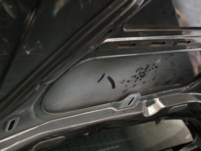

Heute ne Spritztour gemacht und hab mir ja das Rohr vom Wastegate mit Hitzeband eingepackt.
Nach 3 Sprints qualmte es plötzlich im Innenraum. Der weisse qualm drang von den Lüftungsgitter zur Fahrerkabine ein. Wir sind sofort stehen geblieben und die Motorhaube geöffnet. Das Hitzeband qualmte weiss, sehr stark, alle Teile rundherum sind weiss, siehe Fotos.
Da war ich mal sehr erschrocken, ich wusste ja nicht das die Bänder am Anfang so stark qualmen würden *lol*

SCHOCK!!! *schock*
aber zum glück war es nur viel "rauch" um nix!! *lol**lol*

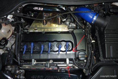

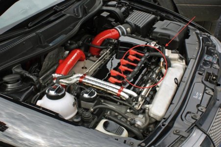

Hallo habe leider nichts mit der Suchfunktion gefunden.
hat jemand vielleicht die Teilnummer dieses Kabelkanals?
kann ich dies einfach einbauen oder muss da was am Kabelbaum umgeändert werden wegen Länge usw... ?! Hat da jemand mehr Infos für mich bitte? :)

Wieso nimmst Du nicht die Kabelleiste von der Golf V Ansaugbrücke, dazu zwei kleine Bleche biegen zur Befestigung.
Hatte das auch bei mir so, bis ich jetzt wieder die Schläuche der LLK über dem Ventildeckel laufen habe.

ich hab die Kabelverkleidung vom 4er Golf verbaut mit 2 gebogenen Halter aber ich wollte dies entfernen und nur den runden Kabelkanal wie auf meinem Foto verbauen. Ich persönlich finde es schöner.
Das Teil was du da verbaut hattest, da ist doch drunter noch ein Kanal? ist das der Kabelkanal vom 4er Golf (an dem deine beiden gebogenen Halter befestigt sind)? Irgendwo müssen deine Zündkabel doch verstaut sein :)
Das ganze musst du selber aus geschlitztem 17mm Wellrohr (Meterware bei VW) und den Wellrohrverbindern N90702101 bauen. Die TN vom Wellrohr hab ich gerade nicht parat.
Hey phobos ! vielen Dank ! Falls du die Teilnummer demnächst parat hast, bitte teile sie mir mit! =)

Hier: N10732801
