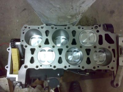

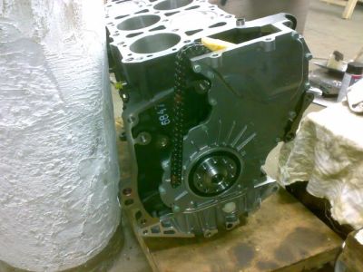

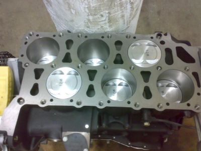

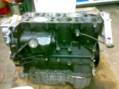

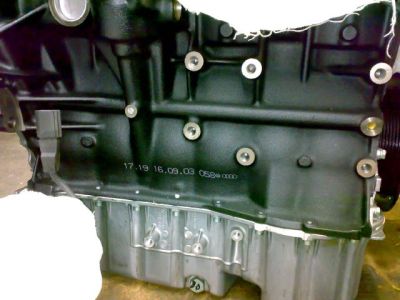

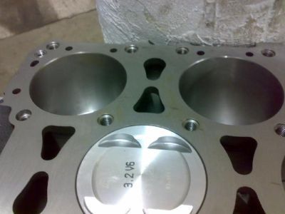

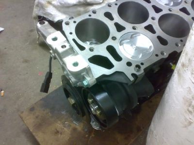

So war heute mal einkaufen.
Hier paar Fotos vom Neuen Block der in der nächsten zeit sobald alle teile da sind umgebaut wird.
So Es handelt sich laut MKB um einen BFH, was ja auch das Produktionsdatum auf dem letzten foto bestätigt.
Allerdings kommt die dort neue kette raus und meine kette rein die ich vor nicht alt zu langer zeit gekauft habe, da meine neugekaufte kette meiner meinung nach die letzte verbesserungsstufe ist und der block von 03 vermutlich noch eine der 1 ketten hat die somit probleme machen könnte.
