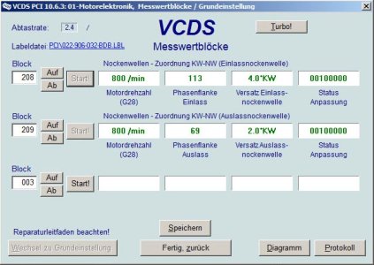

Nach dem die Steuerkette gewechselt wurde habe ich gestern die Blöcke 208 und 209 ausgelesen.
Die Grafik zeigt den kalten Zustand. Bei 70 Grad Öl geht 208 auf 5.
Was ist von diesen Werten zu halten, zumal die Kette neu ist?
Uwe ist doch in diesem Thema fit!?
  • steuerkette eneuern?? Beitrag #159
10.886
2.901
also von der Spreizung (2) ist das ok, wenn weniger auch besser wäre. Was mich nur wundert ist das ein Wert (4) etwas weit weg vom Delta 0 ist. Drehzahl ist bei Dir 800upm, normal sind es 610-650upm.
War auch mal bei einem Turbo nach Tausch extrem mies, Sichtprüfung aber absolut ok. Frage ist, wie gut die Hallgeber sind, alternativ diese einfach mal vertauschen und schauen was dann raus kommt.
Ich gehe mal davon aus, dass die Werte Ausgabe nicht korrekt ist.

Holgi, musst dir keinen Kopf machen, die Ketten sowie alle anderen Bauteile unterliegen ja einer gewissen Toleran,
daher kommen diese Werte zustande! War bei mir auch der fall, ist ganz normal!
